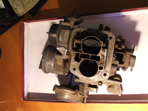

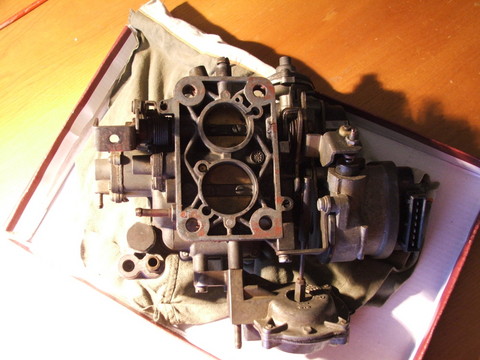

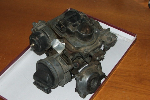

no vypadá to jako z una, ale ta elektronika mi tam nesedí, takže to bude asi z nějakého fiata, ale uno to není...

-> rockboy: to je docela dobrej karbec, shod ten krokovej motor, udelej doraz klapky (nastavitelnej), prehod pruzinu v podtlaku a podloz membranu v horni poloze
tim mas krasnej karbec s mechanickym druhym stupnem, mě fungoval jak na Fa tak na upravenym 120LS, s tim, že jsem musel použít štefty m6 (myslim)

bte na tom plechovym štítku je napsáno WEBER 85 HF CB L2397 a různě na těle karburátoru Made in Italy

zespodu

ahoj pánové, mám dotaz, na aukru jsem kdysi koupil tenhle Weber, ale nevim co je to zač a jestli by šel bez větších problémů naroubovat do š130. někdo mi tvrdil, že by to mohl bejt weber z Fiata 128, tak nevim, prosim o zodpovězení
