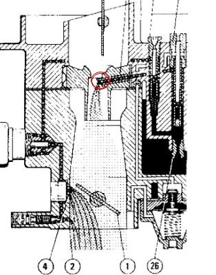

a z tadyka to kape

adrallyteam
-> werty: tak fsecko je to na objednani,takze to bude tak za tri dny a na vrakaci to daji cele s karbem:(

werty
Těsnění ti nebude moc platný. Jde hlavně o membránu uvnitř obohacovače. Musíš ho rozlousknout aby ses k ní dostal. Pokud na ní nebude viditelná prasklina tak jí utři a kápni na ni trochu benzínu a sleduj jestli nebude prolínat. Samotnou membránu nekoupíš - jen celý obohacovač. Těsnění se samostatně koupit dá ale jak jsem psal tak o to tady až tak moc nejde. Dej sem když tak řez LEKRem z Andrta a zakresli kde přesně to kape ať máme lepší představu... z toho tvého popisu to není tak úplně jasný.

werty
To je jednoduchý... máš prasklou membránu obohacovače částečného zatížení. Pokud praskne tak ti valí palivo z plovákové komory rovnou do sacího potrubí aniž by prošlo emulzní trubicí respektive prvním stupněm. Obohacovač je ten klobouček na dva šrouby.

adrallyteam
zkousel sem,ale jde o to,ze jak je difuzor,je tam takova prepazka a v ni je jakoby tryska,tak z ni kapou kapky....
