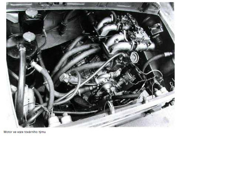

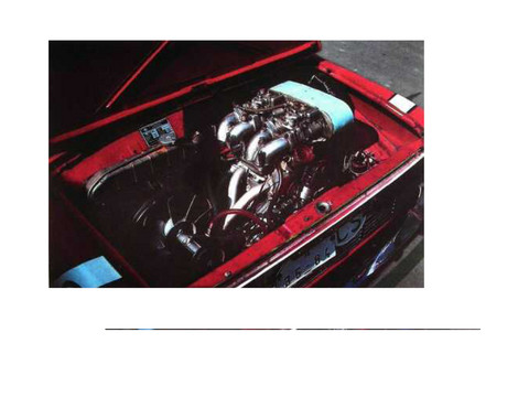

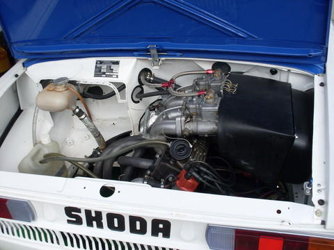

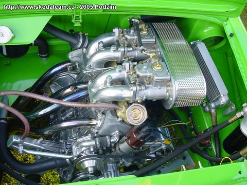

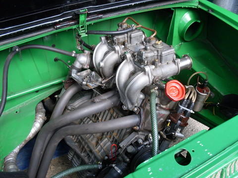

Poradte ako riešit studený vzduch k dvom horizontálnym weberom na sacom potrubí cez hlavu . Neviem ako to vymyslieť keď tam mám vetrák na kúrenie ( 110 ) a neviem či k webrom pôjde dosť vzduchu .Na dobových fotkách som videl rôzne kombinácie : Vetrák zachovaný sanie rovné - bralo vzduch s miesta po bývalom chladiči . Vetrák kúrenia v kabíne a vzduch do neho privedený trúbkou a webre mali dosť vzduchu prichádzajúceho pôvodnou dierou ku vetráku . Potreboval by som vediet či to niekomu dobre funguje keď je tam vetrák . Dobové fotky ukazujú že tak vela aut nejazdilo ale niektoré predsa
na fotke je riešenie bez vetráku s prívodom do kúrenia trubkou hore
