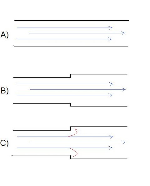

-> m8rinek: podla mna ked bude dookola nejaky milimetrik taknevadi velmi ale tak velke hrany tam urcite nerobia dobre

-> Syny: jo jo tak jsem to nejak myslel, nicmene jsem byl linej to kreslit :)
sakra mam dilema zda to nechat zavarit, vim, ze nekolik zdejsich clenu to samy sani takhle...

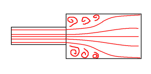

-> m8rinek: Tedy nejak takto :) Jen mysli na to, ze rozsirenim sani, se te zpomali proud vzduchu. Sice se te to rozsiri "jen" o 4mm, ale prece :)

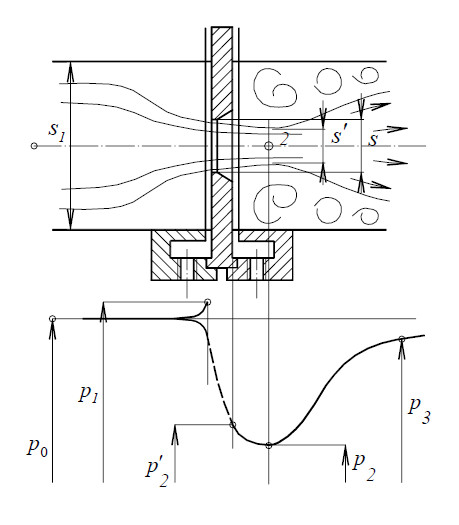

-> m8rinek: Turbulence tam vznikne urcite v tom "slepem" miste, ale nemyslim si, ze by to bylo nejak drasticky... Bude to vypdat asi hodne podobne jako tady na obrazku. Sice tady jde jen o clonu, tim padem minimalni prutok je az za ni a ne primo v miste rozsireni, ale vylsedek proudeni bude obdobnej. Rozdil bude jen v tom ze v miste kde se te kanal rozsiri se zacne rozsirovat i proudnice...

Mám sání pro Webery, ale problem je, že hned za karburátorem má větší průměr, takže karburátor má d40mm a sání je tvaru elipsy s nejmenším průměrem cca 41mm a největším 45mm.
Zajímá mě co se bude dít v sání a jaké to bude mít následky, případ A je ideal, případ B a C mám já, nevěřím, že se proudění zachová u B jako u A, ale spíš se přikláním k turbulencím jako u C, otázka zní jaký bude následek a zda to bude fatální, abych sání nechával vařit a znovu frézovat.
