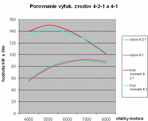

tu mam obrazok z mojej diplomovky, rozdiel naladeneho vyfuku 4-2-1 a nalad. 4-1 na mojom motore (vypoctovy model), presne ako pise alenka
zvětšit Motor Favorit 1300 na 1500  - obrázek od Gemini vložen 16.06.2009 16:11:53

-> Gemini: Tak to co píšeš je dle mě blbost... Že má 1,4 neznamená že bude mít 140Nm s různýma vačkama? V tom případě s origo cca 240° vačkou by měl taky 140, ale už ve 2500rpm 3 Jako víš toho asi hodně, ale vidět tady za poslední týden, že olej má jen 90°, psát tady o olejích když jsi je ani nestudoval jaké jsou v nich rozdíly a tvrdit o točivém momentu že je závislý jen na objemu a naladění a že na vačce nezáleží, tak v mých očích to moc dobře bez urážky nevypadá...

-> TUNER: svody jsem zkoušel 4-2-1 od Čepka a 4-1 od Němce a rozdíl proti séri bez středového tlumiče byl minimální. Ty 4-2-1 jely o maličko líp než série bez středového tlumiče, 4-1 svody tomu sebraly spodek a ve vyšších otáčkách to jelo úplně stejně.
Největší změna nastala po výměně středového dílu za trubku bez tlumiče a nahrazení zadního dílu absorbčním tlumičem, který jsem ale radši vyměnil zpátky za sérii, se kterou to jede skoro stejně a zdaleka to tolik neřve.
Asi teda budu muset vyzkoušet nějakou delší vačku, aby ten objem k něčemu byl.
