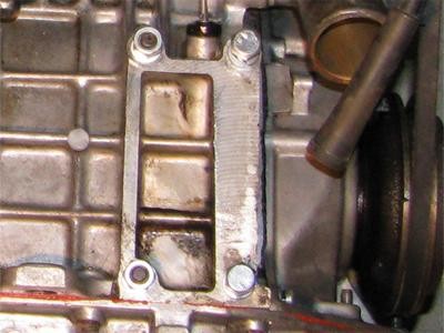

tak aspoň pre tú srandu som dnes zhodil ten ľavý držiak motora, a žiadny olej tam natečený nebol, bola tam len stará špina, ktorá tam bola aj pred rokom keď bol motor vonku (predošlá fotka). Takže cez mierku to asi netečie, pretože ani nikde inde na tej bočnej stene držiaka nie je nič mastné od oleja.

Kvalita nových měrek oleje je dost pochybná, velmi rychle ztvrdnou a těsní ještě hůř než původní. Jednoduchá "oprava" původní měrky se dá uskutečnit tak, že na těsnící plochu toho gumo-plastového válečku se navine kus teflonové pásky co se běžně používá k těsnění závitů. Měrka potom zase pěkně těsní a nic neteče.

-> minno: Kdybys odšroubil držák motoru tak uvidíš kolik oleje vyteče
22:05:54
08.06.2009
08.06.2009
no mne sa to furt nezdá že by to šlo od mierky, tú som skúšal a vôbec tam nie je voľná.

ja ked som mal 120 motor pozoroval somto neikolko krat a je to naisto od mierky

-> minno: Je to kolem měrky a po držáku to teče na silentbloky odkud to strhne za jízdy větr na příčku

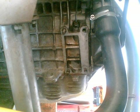

tak toto miesto mám pravidelne od oleja a netuším odkiaľ.
-> Rabbit: vaňu mám len cez silikón, na pár miestach mierne slzí, ale odtiaľ sa to tam asi nedostalo.

Neprolíná ti těsnění kolem vany? Jinak mě to teče kolem rozdělovače, ale to je na druhý straně než píšeš.

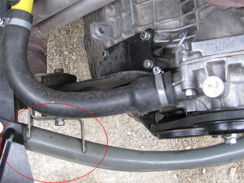

Permanentne mávam po jazde zašľahané olejom miesto na priečke motora pri ľavom držiaku motora + silentblok + časť ľavého šusplechu v tejto oblasti...
Nemôžem prísť na to, odkiaľ to tam chčije, gufero kľuky alebo vodná pumpa? Okolo remenice kľuky to vyzerá byť suché, na bloku pod pumpou sa síce objavuje mastnota, ale že by to odtiaľ dopľulo až na priečku sa mi nezdá, a vazelína z pumpy nemizne, síce ani olej nemizne....to je záhada.
