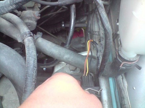

Takze dnes sme boli na diagnostike. a nakoniec to bol zlý konektor na zapalovacej cievke ktory sa vraj pri otrasoch odpojoval a tym padom uz neskakala iskra
