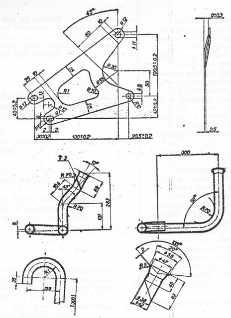

TTomas
-> colaczech: Diky toto znam. KOukam, ze ty vykresy asi nikdo nema, takze to nejspi to dopadne tak, ze si pockam az to zastavim do auta a zajedu do MB za Martinem Grebijcem a on mi to tam ohne na miru. Diky vsem za ucast a snahu. NIcmene kdyby ho nahodou nekdo mel stale shanim

colaczech
-> TTomas: neco takoveho? Je to teda ten jednotrubkovy svod, ale dala by se na to navarit cast svodu s favorita- spoj tech dvou trubek, jako v odkazu dole od m8rinka.

TTomas
-> petr s: Myslim 8mikanal ve skode 110L rallye. Vychazim prave z litinoveho svodu co tam byl z fabriky a mam uz i tlumic Burges se dvema vstupy. Potrebuju jen ty vykres na ty dve trubky co by to spojily nejak sikovne kolem chladice vody a aby byly pokud mozno stejne dlouhe. Pocitam s tim, ze pokud to nesezenu udelam to az zastavim motor, ale nechtel jsem pak ztracet cas a mylsim ze ten vykres nekde bude. S necim museli ty Skody 110L rallye jezdit z tovarny ne?

TTomas
-> m8rinek: No ale pokud se nepletu, tak se pouzival tenhle tlumic bezne ve Skoda 110L rallye a ta 5ti kanal nemela. Takze verim, ze ta dokumentace existuje.

oficialne byl svod pouze pro 5k (je v knizce od Cedrycha)
ale vsemohouci Feen by mozna neco...:) img.skoda-virt.cz/forum_u pload/7_1_71114__2008-07-2 8_19-23-13_29.jpg

TTomas
Ahoj vsidhni...Shanim vykresovou dokumentaci k tlumici typu Btrges resp. jeho svodu. Potrebuju variantu se dvema trubkama. Tlumic uz mam, ale potrebuju dodelat svody od litiny z 8mikanalu. Za kazdou radu predem dekuju
