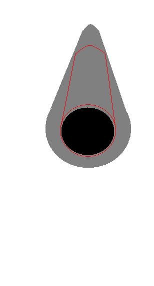

-> Klubko_: je mensia, no podbrusuje sa aj zakladna kruznica vacky, cim sa zachova alebo zvacsi zdvih vacky

Takze prebrousena vacka je pak proste "mensi", nez ta seriova, ale ma jinej tvar?

vymačkaná vačka.... člověk žasne nad takovým výrazem3 jinak seberes nahore aby jsi udelal vajco, musis sebrat i po bocich aby jsi udelal i zdvih, protoze zdvih se pocita max zdvih vacky minus průmer pres boky.. zdvih musi byt vetsi. asi nema cenu resit ostre vacky s mensim nez seriovym zdvihem 3

Poslední dobou me napada několik otazek ohledne tzv. prebrousene vacky.
Co vim:
- Vycetl sem tady, ze se vyrabi upravou seriove vacky.
- Ale co se při te uprave provadi?
- Uprava je broušením. Brousebni je ubirani materialu, ale ostrejsi vacka prece potrebuje naopak cinnou plochu(doufam, ze sem to pojmenoval spravne, na obrazku cervena barva1) vetsi, takze material pridat.
Co nevim:
- hlavne jak vznika
- jak je to pak se zdvihem prebrousene vacky? Stejnej jak ta puvodni, nebo mensi?
- Jak se pozna jak sem tady zaslechl vymackana vacka? Podle chodu motoru nebo při vytazeni z motoru.
