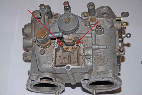

-> Gemini: z vrchu ked das dole ten mali dekel kde je sytic...tam mas 2 vzdusniky hlavne...dve vzdusniky volnobezne a dve volnobezne trisky...si myslim..vzdusniky volnobehu su nevyberatelne su to len bronzove trubicky z vonku asi 2.5mm priemeru

ukaz obrazok co ste vrtali, lebo fakt neviem

kurnik......teraz pozeram fotky a neviem ci to niesu DDH tazko sa rozlisuju na oko
