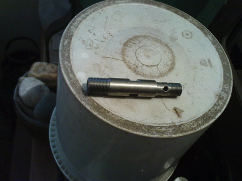

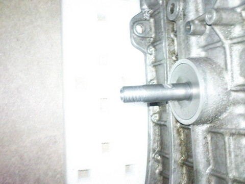

tak slibované fotky
holobazmek
holobazmek
12:13:48
23.05.2009
23.05.2009
tak první bazmek hotov, cena byla 300Kč ale rád bych výrobci dal o něco víc (tohle byla taková přátelská), takže pokud někdo chcete, 400Kč kus, foto večer

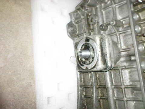

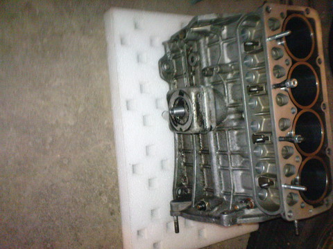

-> Urbi: mezikus je tady v levo photos02.allegroimg.pl/ph
otos/.../611216174
a zapojení mam vymyšlený na vývod 136 pumpy a pak ke 4V skoda110r.ic.cz/stavba1.3 exmpi/motor30003.JPG

Pořídil jsem mezikoz pod filtr z Fe1,9D, budu muset nechat vyrobit delší šroub pro filtr, nemáte ho někdo již nakreslen, ať to nemusím kreslit já, respektive náš nástrojař:)).
