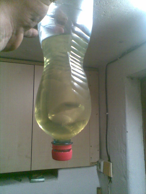

Tampajs
Zapojil sem naprosto nesmyslně jak mi radil Řízek s Jarinem a tváří se to že to funguje..
Tolik natlačí asi za 15 - 20 vteřin běhu

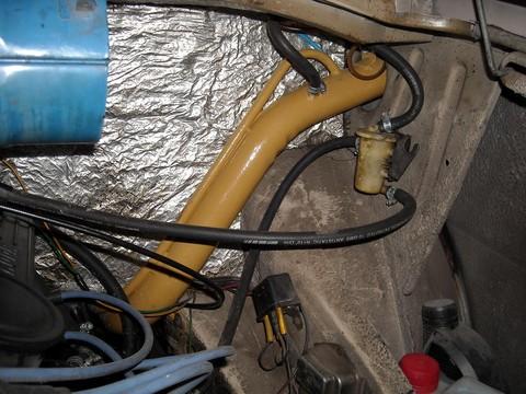

Dovolil sem si vložit do matthesovi fotky jak to mám já a nevytlačí to.. Ještě jedna věc.. Mám černej nepruhlednej odbublinkovač je možný že to je nějakej jinej tip..
14:38:53
28.06.2009
28.06.2009
já to mam jako mates img.skoda-virt.cz/vase_au

-> Tampajs: Ten odbublinkovac? Tak je blbej nebo to nemas zapojeny jak ja :-)
14:27:11
28.06.2009
28.06.2009
Tampajs
-> Matthes, záškodník z TechWebu: Takhle jak to máš ty mi to nefunguje :(

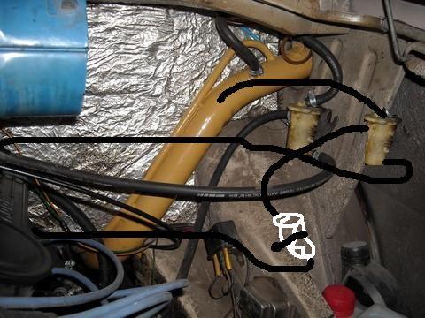

Horni vyvod do hrdla
Stredni privod
Dolni do karbu
Stredni privod
Dolni do karbu
21:07:49
19.05.2009
19.05.2009
Tampajs
Potřeboval bych od někoho z vás poradit jak mám zapojit vracečku do nádrže.. Chci využít odvzdušnovacích hadiček a vest to přes odbublinkovač z favorita.. Nakreslil by mi někdo schéma nebo nějakej popis?
