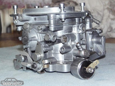

werty 17.05.09 19:17:16 napsal: → woody121: Panečku ty jsi koumák… A vysvětlíš mi proč je mechanické otevírání II. komory lepší než to podtlakové? Ptám se, protože musíš mít opravdu skvělé znalosti když víš něco co konstruktéři ne a proto už mechanické otevírání dávno zavrhli.
Konstrukteri spis upustili od karburatoru..... :o) jinak karby s mech ovladanim druhe klapky se stale delaji.

-> woody121: hele, to je jednoduchy, pokud budes spokojenej, jak ti to s tim jezdi (vc. spotreby, plynulosti chodu, akcelerace atd...), klidne si to tam nech (i kdyby to bylo objektivne na hovno), jinak to vrat do puvodniho stavu. A pokud to budes mit nastaveny, tak, ze bude potreba "se s tim naucit jezdit" tak to spis vyhod... protoze i dobre udelane a hlavne dobre navrzene mechanicke otvirani umoznuje plynulou akceleraci bez "uceni se s tim zachazet".

14:53:25
17.05.2009
woody121
asi som sa zle vyjadril myslel som mechanicke otváranie čiže bez ufa:

13:45:50
17.05.2009
-> woody121: no počkaj, pokiaľ ma pamäť neklame, na 130 karbe je otváranie druhej komory "urobené" už z výroby4 jedine, že by si toto automatické, podtlakom ovládané otváranie, prerobil na manuálne, resp. mechanické s otváraním "natvrdo". O tom ale v tvojom príspevku nepíšeš, takže si sa buď zle vyjadril, alebo neviem....
Každopádne, pokiaľ máš karburátor v poriadku a ovládanie 2. komory funguje tak, ako bolo navrhnuté pri výrobe (automat), upravovať to na manual nemá žiadny prínos ani zmysel.4
07:00:25
17.05.2009
-> woody121: ahoj, po této úpravě není potřeba nic nastavovat. používáš to jen v oblasti plnýho výkonu. S volnoběhem hýbat nemusíš, akorát bych ti doporučil vyměnit vzdušník na druhé komoře (ze 160 na 140) a našteluj si dobře předstih... pak už jenom stačí se naučit s tím jezdit... pokud ne, je to akorát na spotřebu... taky sem si to delal, je to dobra vec... jinak na druha komora se osazuje 145 tryskou a 140 vzdusnikem, ja dal 135 trysku a 140 vzdusnik a je to OK...
