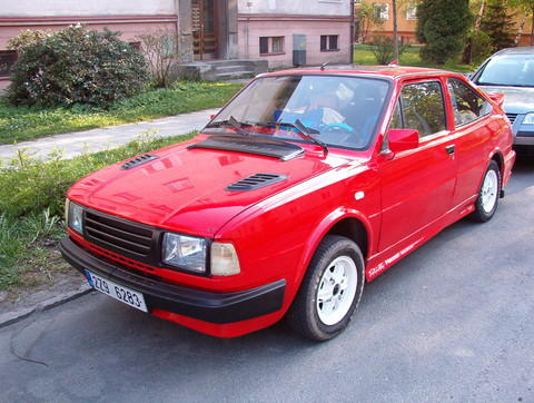

Tak dnes jsem tam nasadil mikretonový, svačinový sáček a tak za 5 vteřin byl nafouklý. Z otvoru jde namodralý kouř. Mechanik tvrdí, že kompresní tlaky jsou docela dobré i auto jede celkem slušně, tak nevím, mám nechat udělat ty kroužky. Sám jsem tak velkou opravu ještě nedělal a asi nebude levná. Volnoběh se mně podařilo seřídit tak na 600-700ot. ale šroubek bohatosti směsi mám skoro utažený na doraz. Toto je ten můj naród.
