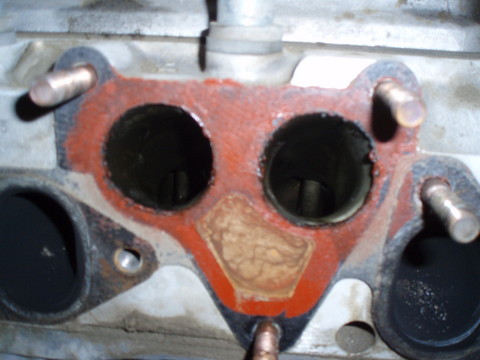

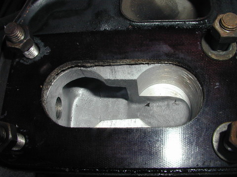

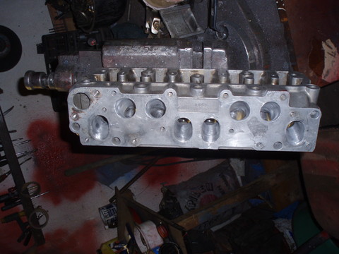

-> Nwkt: Erkovy nema tu "osmicku" ale oval :)

-> Pavel P..: Jsem Rkový nikdy nezkoumal

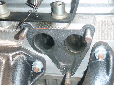

-> Nwkt: kdepak.. ještě původní když jsem z toho sundal karbec.. a copak takhle vypadá erkový sání ? :o))

-> Pavel P..: To je to tvoje Rkový? S tim si najel už 90t ?

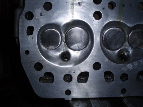

sací potrubí po 90tis km

-> Dymák: sedla boli OK..vôle mam 0.40 za tepla...vacka chovanec...kompresia 11:1

mě to přijde na bohatou směs a
k tomu humusu v kanálech: jaký máš časování ventilů a kompresní poměr?

-> gabo000000: volakde sa to riesilo ze ked je ostra vacka tak to hentak zadrbe sacie kanaly.... tusim ze ferrari z virtu mal takyto problem - mal tam vačku z 50kW feliny

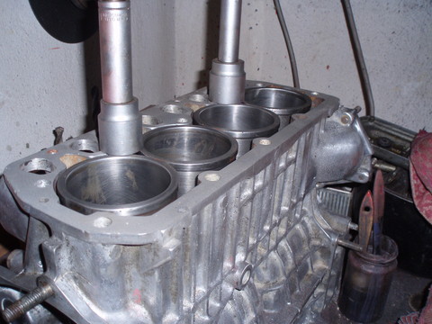

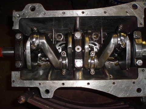

-> petr s: nove je vsetko..a honovanie nie je vidiet po 10km v prachu bez filtru;) ani naznak modreho dymu nebol! neni sanca..neexistuje zeby bolo nieco vybehane

-> gabo000000: Honování je i na motorech které mají najeto 300 000 ale písty jsou odrbané a jakou máš vůli na pístních kroužcich to vypadá jako by to pumpovalo olej do spalováku

-> petr s: najvac par stovak....inac som to teraz skumal....ten sajrajt je akoby prach zmiesany s olejom a benalom
cisto jak brusna pasta...vlozky nevyzeraju byt poskodene...honovanie stale vidno..zeby niekde pomimo filtra sa prezral prachu?
sedla aj ventili su OK
cisto jak brusna pasta...vlozky nevyzeraju byt poskodene...honovanie stale vidno..zeby niekde pomimo filtra sa prezral prachu?sedla aj ventili su OK

-> gabo000000: Kolik to má najeto kilometrů 100000 nebo 250000

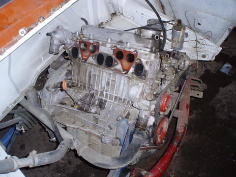

pred mesiacom to bolo taketo

-> Pavel P..: Rika ze to nema zapojeny tak i kdyby to nemelo pistni kruhy tak se nedostanou sracky do karbu

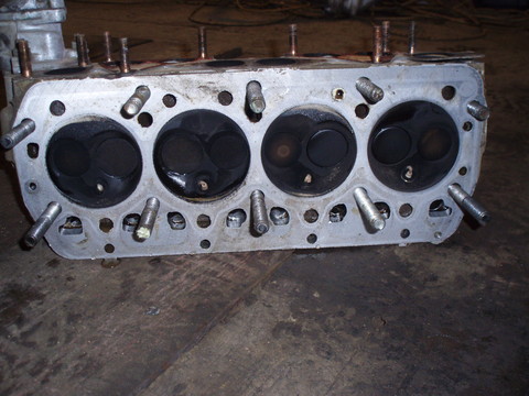

coby? vyběhaný to je....
jako u naší bejvalý 120 tam taky byl karbec, sání i kanály černý jak silnice. já mám tohle všechno u 130ka krásný čistý a kanály maj ještě šedivou barvu :-))
jako u naší bejvalý 120 tam taky byl karbec, sání i kanály černý jak silnice. já mám tohle všechno u 130ka krásný čistý a kanály maj ještě šedivou barvu :-))10:41:16

-> Matthes, záškodník z TechWebu: nevidis ze mam cierne aj sacie kanale?:D cipana vsak som s toho celkom sokovany

preco su sviecky biele a spalovak cierny?
