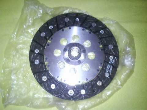

už mám kúpenú novú spojkovú lamelu, ale zvolil som klasickcú škodovácku 190-tku alebo 441.2.7053.248.3 ešte dobre že si to pamätať nemusím .
