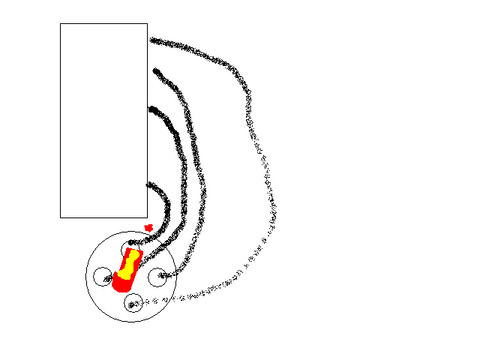

Takto je to pri 0° na remenici kluky
červený obdlžnik je palec červena bodka je ryska na rozdelovači
