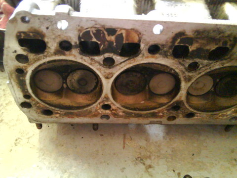

-> adrallyteam: Všechny hlavy měli stejnou kompresi lišilo se to písty

-> adrallyteam: ta uz mohla byt stejne znizovana...a nasadis ju na iny motor a uz môze byt ina kompresia...to najlepsie zitis ked ju sam zmerias

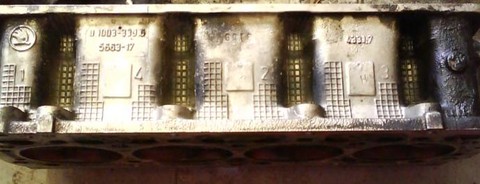

-> adrallyteam: daj fotky kanalov..ale na 90% je to felicia BMM

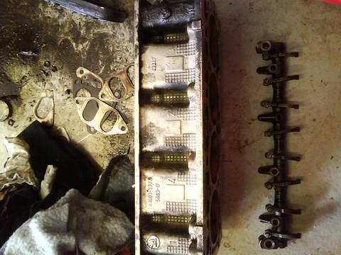

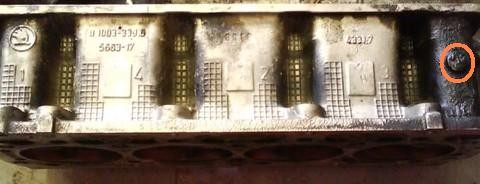

Jakub M.
dej fotku ze strany sacího a výfukovýho...

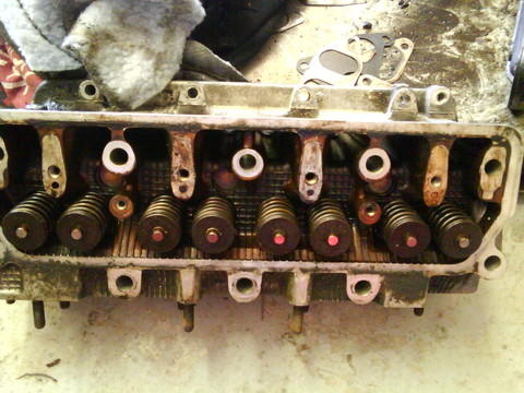

adrallyteam
foto zatim nemam:(ale kuzelovite pruziny to nema...

-> adrallyteam: daj foto

adrallyteam
Ahoj,nevite nekdo co by to mohlo byt za hlavu?Ma byt udajne z feldy...
cisla co tam jsou 01003-339.6
5663-17 a vyrazene E
