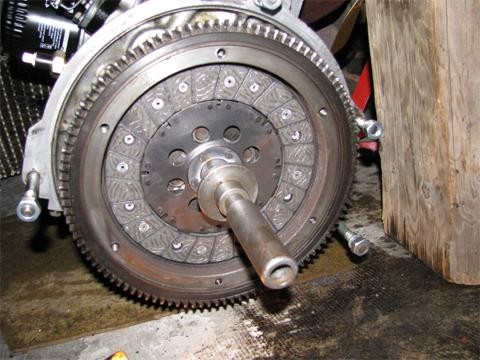

alebo si pohľadáš origo prípravok v dedkovej starej garáži ako ja 3
ustreďuje sa samozrejme až po nahodení prítlačáku, len ukážková fotka.
zvětšit Lamela - obrázek od minno vložen 02.05.2009 20:02:54

Das na mrkev lamelu pichnes to do loziska a utahnes tam pritlacak a pak tu mrkev vytahnes ven a je to hotovo.4

-> Čmoud: A nebo si na soustruhu udělej přípravek..

a jak se to dělá když bych měl tu mrkev z převodovky ?
00:01:12
02.05.2009
Karel.
-> Čmoud: nejlepší by bylo kdybys měl mrkev z převodovky, tím to jde nejl. Jde to i šroubovákem vystřeit při troše snaze. Jinak jde o to abys byl schopen narvat motor na převodovku,

jak vystředit lamelu čím je to nejlepší co to vlastně znamena ?
