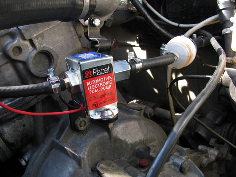

Tak změna, chci mít v motoru co nejmíň věcí navíc :) Jen je třeba dořešit nějaké zakrytování proti výfuku a proti špíně ze silnice.

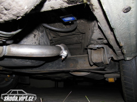

-> U-Geen: Hned za ní je 6mm hadička nahoru, takže se zaplavuje, ten sklon se ještě dá doladit. Vliv vibrací by mě zajímal, ale nikdo mi nedokázal vysvětlit, proč by to mělo vadit.
-> Tuner#2: Odběrem myslíš průtok benzínu? Ten tam je, je to favorit a ten vrací do nádrže co neodsaje karburátor.

-> U-Geen: Přesně tak, navíc když nemá odběr, tak se hřeje celkem dost, takže umístění na převodovce jí asi moc neprospěje jak vibračně, tak tepelně hned od motoru.

hmm. pry by mela byt sikmo. a jinak bych se asi bal vzajemnyho pusobeni vibraci motoru a pumpy, uvidis

Tak při příkonu 15W se to zase nijak extrémně zahřívat nemusí, v zásadě je v tom elektronickej přerušovač a elektromagnet, na tom by se nemělo mít co pokazit. Jdu ještě chvíli koukat do motoru, jestli mě něco nenapadne.

no, tak po delší jízdě bych otevřel kapotu, chytil rukou místo kam chces tu pumpu připojit.
pokud se nespálíš/nebude tam moc horko, tak bych ji tam klidně prdnul a zas nevěřím taaaakovým šileným vibracím z té převodovky. to leda že bys měl nějaký samojízný bagr místo auta.
ona sice ta prevodovka vibruje, ale zas nevěřím tomu že jak vibrační válec na asfalt.

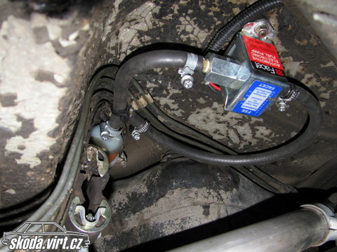

K nádrži jsem koukal, není tam místo a je to blízko výfuku. Na to, zda vadí vibrace motoru se taky ptám. Na karoserii jsem vhodný místo nenašel a tohle se mi zdálo ideální - dá se tam udělat ohyb, aby byla stále zalitá, nemusel bych tahat hadice bůhví kam a nemusel bych řešit přenos cvakání pumpy na kastli.

-> Nepér: Tam určitě ne. Já to mám přes měkké silentbloky na kasli a pumpa slyšet není. Je dobré co nejblíž k nádrži, tak kde není moc teplo (samo se hřeje) a pod sklonem aby se zalévala benzínem zpět.

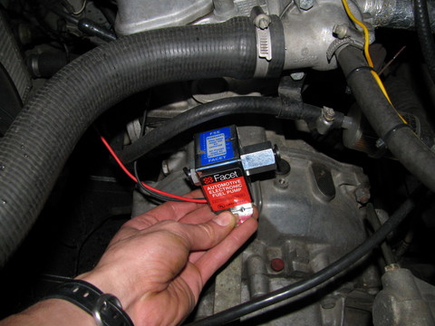

vezmi malé silentbločky z volantové tyče, heftni to ke kastli a máš vyřešené všecko,
včetně prenosu kraválu z pumpy do kastle, tepla, a vibrací motoru.

Jakub M.
a co vibrace motoru? .. přecejen tam nějaký jsou.., lepší by bylo uchytit jí někde v motorovém prostoru na karoserii

snad jedine bych mel strach,aby ji tam nebylo moc horko...
dal bych ji kajsi na druhou stranu prevodovky...co nejdál od motora

Šlo by to takhle? Na šteft mezi převodovkou a motorem dát nějakej vingl a na něj? Vyřeší se tím přenos vibrací od pumpy na karoserii, protože na karoserii nebude... jen jestli tomu nebudou vadit ty vibrace motoru, což si nemyslím, když to samo o sobě dost vibruje.
