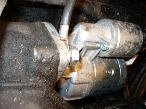

Labros s tím startérem ale neměl vůbec špatný nápad, přechodové odpory by to mohly docela dobře být. Zkus očistit ty plusové kabely a ke startéru natáhnout i kostru, pro jedno vyzkoušení jestli je to opravdu tím postačí i tenčí vodič provizorně nainstalovaný.

On ten medeny pasek neni zadna slava, vem si kudy musi proud projit - pres spoj prevodovka/motor, pres drzaky motoru na pasek, z pasku na pricku, z pricky do karoserie. To je znacne mnozstvi spoju z nichz ne kazdy je idealne vodivy (koroze, oxidy, nedotazeni)

Šemik
A nezapomenout taky na kostru. Ideální je ke startéru tahat jak plus, tak i minus.
14:54:55
27.04.2009
27.04.2009
Tak se projevuje startér na odchodu. Pro zacatek zkoukni pripojeni starteru, teda hlavne silnoproudy kabel, jak vypada ocko na starter, pripadne ho ocisti a namazni vazelinou.
14:36:09
27.04.2009
27.04.2009
Evž@
-> Šemik : to asi ne...mam kolem 5° (+-2°)
14:32:59
27.04.2009
27.04.2009
Šemik
A není jen moc velký předstih?
14:29:01
27.04.2009
27.04.2009
Evž@
čau...po zabudovaní motoru do mojí užovky jsem pocitíl že startér je slabý.Motor je upraven,větší komprese atd.Za studena se dá téměř vždy natočit ale jakmile dojedu,motor je horký a chci ho opět natočit tak točí jako by byla vybitá baterie což není.Takže to bude chtít asi upravený startér z feliny co?...
