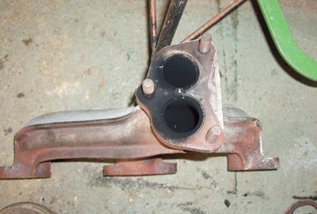

DuriQ
MOLSO: neuveris ale ale tesnenie na laufe mame povolene :)) takze podfukuje... ale ono zvykne cez lauf vyfukovat ako sat ale ok skusit to treba :)

ozaj este ma napadlo ... danoTT mal takyto problm a robilo mu to tesnenie medzi zvodmi a tlmičom ... prisavalo vzduch ci co .... po vymene tesnenia prrestalo a drzalo krasny volnobeh ...
skus to tiez omrknuut
