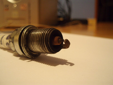

seriova vacka...krasne su pdola mna..a teraz s touto..totalne biele:( som sa az zlakol ked som ich vybral este stastie ze som takto vela nejazdil

-> gabo000000: Co je 220 vzdušník?

-> petr s: takez je mozne ze tam je pes zakopany hej? inac mam natriskovanei teraz 220/130 a 220/150..co by si odporucil? dat len prvy stupen vecsi? dif 24/26 a je to weber z fiata

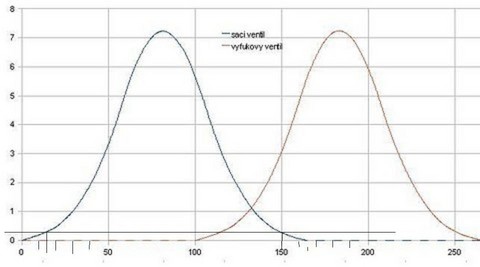

-> Jakub M.: nemuze to byt zpusobeno tim,ze pokud das vetci vuli na ventilu,tak je to jako by ho otvirala mene ostra vacka? Tudis kultivovanejsi chod? Prikladam graf pootoceni kliky a zdvihu vacky od ... ted zrovna nevim
kde kdyz se podivas,tak jak je tam ca tenka cara na ose Y=0.3 tak to je jakoze nejaka vule,ale kdyz ju zmenis,zmenis i uhel otevreni ....
kde kdyz se podivas,tak jak je tam ca tenka cara na ose Y=0.3 tak to je jakoze nejaka vule,ale kdyz ju zmenis,zmenis i uhel otevreni ....15:45:58
