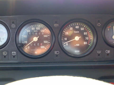

13:42:39

-> Tuner#2: Volnoběh 100 maximál 10 000 to jde
13:35:53
23.04.2009
23.04.2009
LOL, tak někomu to tady na virtu točí přes 10000 rpm a druhému napak to udrží volnoběh na 100 rpm.

11:35:11
23.04.2009
23.04.2009
-> petr s: prva mala ciarka uplne dole vlavo ? asi nie ...
11:25:25
23.04.2009
23.04.2009
-> MOLSO: Tak to je 500

23.04.2009
-> Matthes, záškodník z TechWebu: jo jo presne ... na prvej ciarocke

23.04.2009
-> petr s: No to jo, ale ten motor je schopnej se s normalnim setrvakem udrzet i na 400, ale brbla pri tom a klepe se, samozrejme tim nemyslim volnobeh nastaveny do provozu, ten mam tech 800cca ale jak rikam, za studena se toci pomalu pred garazi...

23.04.2009
-> Matthes, záškodník z TechWebu: 700 ale 820 je doporučen

23.04.2009
-> petr s: Jaky je minimum? Me ukazuje na prvni carce no. Ale klepe se dost no.

23.04.2009
-> MOLSO: To me drzi taky malo otacek kdyz vyjedu z garaze na sytic, vypnu sytic a ono to brbla na par otacek nez zavru vrata...

23.04.2009
-> MOLSO: Tak si sprav otáčkoměr

23.04.2009
-> Matthes, záškodník z TechWebu: frajeer
mne masti aj pri 100 otackach a dokonca take otacky drzi a nezdochne
