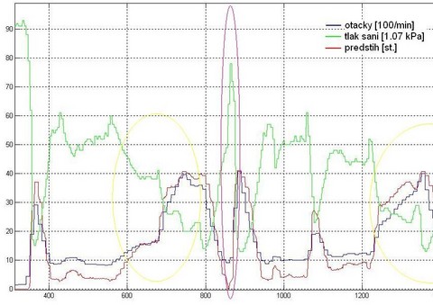

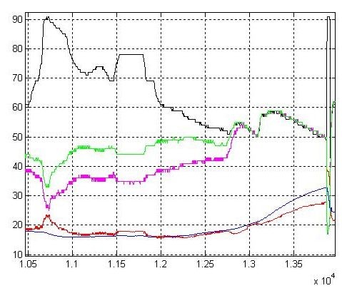

COL
-> Labros:
Graf se zlutou elipsou zachycuje efekt "dlouhe vacky", tj. to, co ta vacka skutecne dela s skutecnym tlakem v sani (ne, s tim co vede z karbu), v tomto grafu je jen jedna cara s tlakem a to ta zelena. Graf byl ziskan protacenim motoru na neutral.
Naproti tomu ten prvni graf, zachycuje skutecny tlak v sani (zase zelena cara) a tlak ve vyvodu z karbu (cerna cara). Byl ziskan jemnou akceleraci pri jizde na silnici.
Takze efekty kolem vacky hledej predevsim v grafu se zlutou elipsou a efekty kolem vztahu tech dvou tlaku (sani a vyvod z karbu) zase v tom prvnim, kde se sbiha cerna a zelena cara.

-> COL: Aha, nepřečetl jsem si pořádně ten text, graf je trochu zavádějící a žil jsem pořád z toho, co se tady dřív psalo. Tedy že když se hrana klapky pohybuje kolem snímacího otvoru, tlak se v této poloze skokově zmenší (podtlak zvětší) a zvětší se předstih nutný pro prohoření chudší směsi.
Ty jsi teda naměřil, že v této poloze je tlak naopak větší, než by měl být a předstih je moc nízký. Teď už je mi jasný, že jsi zdůrazňoval ten skokovej nárůst předstihu ve žlutým oválu, když se hrana klapky dostala nad snímací otvor.

-> COL: prostě existuje úhel klapky, kdy v podtlakovce je ještě menší tlak, než odpovídá malému zatížení motoru, ty píšeš o selhávání regulace. Tam předstih hodně vyletí, na druhou stranu v tomhle režimu dává karbec chudou směs, takže ten předstih se hodí.
Takže když tam někdo dá hřídel s dlouhýma vačkama, vzroste mu tlak v sání na volnoběh a nízkou zátěž, a tím se sníží předstih při malý zátěži. Respektive podtlaková regulace se částečně vyřadí z činnosti.

COL
→ Labros: Na tomhle obrazku je zas krasne videt oblast (zluta elipsa a cast na levo od ni), kde na nezatizenem motoru, selhava tlak (resp. podtlak) jako indikator zateze a chova se presne opacne…

COL
-> Labros:
Tady jsem to nasel, relevantni cast textu:
Je-li klapka v klidovem stavu (volnobeh, uplne brzdeni motorem), snima se de facto atmosfericky tlak (tedy podtlak skoro nula). Je-li klapka uz pootevrena tak, ze se snimaci otvor nachazi cely pod jeji hranou, snima se tlak velice blizky (stejny) tlaku v sacim potrubi. Prochazi-li klapka prave kolem snimaciho otvoru, snima se neco mezi.
Par postrehu z jizdy: Pri jizde na rovine rychlosti cca 100–110km/h na 5q je klapka I. stupne otevrena jiz tak, ze snimany tlak odpovida tlaku v sani. Rozdil se projevi pri opravdu ustalene loudacce tak 60tkou na rovine, tehdy uz zacina byt snimany tlak (nikoliv podtlak) vyssi nez skutecny tlak v sani – a podtlakova regulace uz nefunguje tak, jak by teoreticky spravne mela. No a kardinalni rozdil je na volnobeh.
Prikladam obrazek dat, co jsem zmeril. Jizda nejprve loudackou pres obec, pak velmi pozvolna akcelerace, uplne na konci brzdeni motorem.
Cerna cara – tlak ovladajici membranu
Zelena cara – skutecny tlak v sani
Fialova – upraveny tlak v sani
Modra – otacky
Cervena – predstih (ale jinak rizeny)
Zduraznuju, ze jde o absolutni TLAKY nikoliv podtlaky.
Cisla na svisle ose znamenaji tlaky v Kpa, otacky v 100×/min, predstih ve st.
Od okamziku, kdy se spojila cerna krivka se zelenou odpovida tlak ovladajici membranu tlaku v sani. Rozdil na zacatku je prave ta loudacka, co jsem o ni psal, kdy se hrana klapky smrdla kolem snimaciho otvoru a jeste neni nad nim. Na konci je videt, ze pri „noze z plynu“ hrana klapky projede rychle kolem otvoru do zakladni polohy a obe krivky se okamzite rozejdou.
Obrazek:
