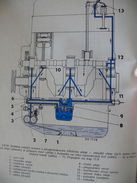

-> Majklsto: chladic tam ani nedavej, budes mit podchlazeny olej. pokud nejezdis zavody kde je motor v extremni zatezi dlouhou dobu tak je to zbytecnost a jen dalsi vec ktera se muze posrat... jinak prutok se dal regulovat delkou sroubu v otvoru č. 4. kdyz tam das sroub dlouhy tak ze dosedne az na konec te dirky tak pujde vsecho pres chladic a na zimu se tam da dat kratsi sroub tak aby sla cast pres chladic a cast do kanalu. ale je to zbytecnost. kvalitnim olejem udelas vic parady..

-> Nwkt: ano,tento obrazok som videl,ale s toho obrazka mi to vychadza ze je zapojeny paralelne,takze ked fuknem do 4,alebo do 7,tak by sa to malo dat v pohode prefuknut.
riesim to preto,lebo chcem vediet ci prakticky vsetok olej bude pretekat chladicom alebo nie.na hadiciach na chladic su v ockach 7mm otvory,a niekde som cital ze prierez by nemal byt nikde zaskrteny pod 9mm.tak co ked bude tymto elementom uskrteny prietok,tak ci to bude mat moznost prudit priamo,mimo chladica,bez obmedzenia
podla

-> Majklsto: Tak se zapojuje na 4 a 7

idem davat na svoj motor oil chladic,viem kam ho zapojit,aj ako,ale zaujmalo by ma cí je ten chladic v mazacim systeme paralelne s hlavnym mazacim kanalom,alebo je tam v serii
ked som sa kukal do andrta tak to vizeralo ze paralelne ,ale ked som sa snazil prefuknut hadice veduce k chladicu,tak sa mi to nepodarilo
tak ako to teda je?
tak ako to teda je?
