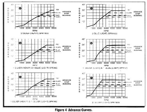

-> m8rinek: natvrdlý jsi ty, protože mícháš dohromady pojmy ze dvou různých oblastí a ještě se ti nežinýruje to svést na mně, ale abys neřekl, že jsem OT, tak ti sem hodím různé křivky MSD rozdělovačů pro malé motory, třeba ti to k něčemu bude.

-> m8rinek: hloupost to není, ideální křivku pro tvůj motor nikde nevykoukáš a i kdyby, stejně nechápu, jak chceš přenést nějakou křivku z papíru do reálu, pokud na to nemáš speciální vybavení.

-> Saky: Pán ví:))). Tak znovu, jedná se o motor víceméně favorit a odladění elektronickýho zapalování s tím, že jakou křivkou mám začít, podtlaková regulace nebude (Webery) a to co jsem našel je víceméně jen graf do 3000ot/min
