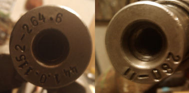

-> gabo000000: nie nemal som cas, cez vikend chcem zistit co najviac a najradsej by som aj odmeral casovanie, ale na to nebudem mat cas, idem robit kastnu...
este fotka tej udajne 300-ky....na konci je napis: 2-07

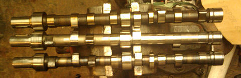

darabos
A tri po kope: od spodu prebrus s malym ulozenim, v strede s 40mm a hore 40.5 felicia

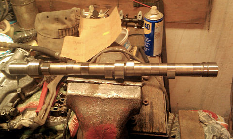

darabos
jeden a druhy koniec vacky:

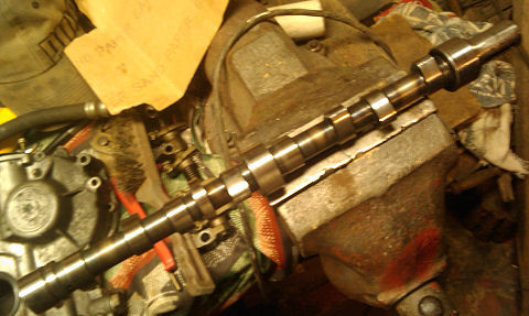

darabos
-> gabo000000: tu su fotky, ale fotak som zabudol doma, takze mobilom...
Ta 280-ka s ulozenim 40mm:
