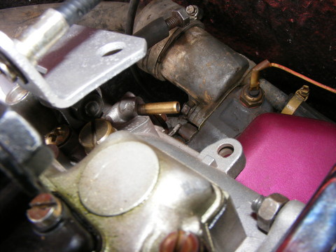

MOLSO 01.04.09 15:02:49 napsal:

-> Majklsto: Jsem měl i český návod na seřízení ale kde?

favo110lrs
na podtlak k rozdělovači.
15:15:57
01.04.2009
01.04.2009
-> Majklsto 01.04.09 14:47:21: Ta je na podtlak

Majklsto
a este druha otazka,ako zdvihnut volnobeh na tomto karburatore?mam odlahceny zotrvak na 4700g a motor absolutne nejavi snahu drzat volnobeh
14:47:21
01.04.2009
01.04.2009
Majklsto
potreboval by som vediet na co sluzi ta neosadena trubicka na obrazku
poradi niekto?
poradi niekto?
