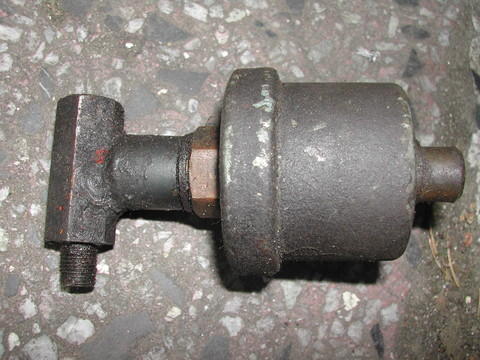

-> Čmoud: Fiata by možná stálo za to nakombinovat se senzorem ze Žigula.. Třeba nějak takhle - vyjmuto ze 110L.

-> Čmoud: čidlo dáš tam, kde chceš měřit tlak oleje.. Běžně se dělaly a dodnes dělají T nebo Y rozbočky M10x1 místo původního baroskopu, rozsvěcujícího kontrolku - nebo dokonce, má-li Fiat sensor dva vývody, tak stačí jen zredukovat jeho závit na 10x1, protože druhá přípojka je na kontrolku..
