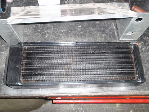

Bedřich - zrušená registrace
Fa Kvinto s.r.o, 512 32, Martinice v Krkonoších, tel. 481 544 212.
Chladič na obrázku stál okolo 13.tis., ale je ocelový.
