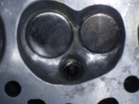

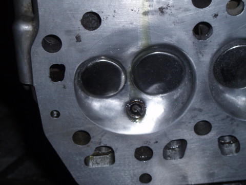

tesneni plus objem v pistu je pro vsechny vacle stejny.. takze ti staci srovnat vsechny 4 kompresni poemry v hlave tak aby ybly stejny pres to plexisklo.. jestli ti to tim pujde.. doporucuju ti zmerit trikrat to same jestli nameris porad to same.. musis merit s presnosti na 0,1ml .. ja pouzivam misto plexiskla plech s tesnenim.. samotne plexisklo me netesnilo takze cast oleje podtekala a jednou jsem nameril o 0,5ml min atd.. mozna jsem mel blbe slabe plexisklo a mas lepsi.. ja to pak vyresil pomoci tvrdeho tesneni a je klid..
a pak kdyz budes mit vse stejne zmeris kompletni objem a pak pripadne jen snizis hlavu nebo budes dal dlabat.. a az budes delat hlavu priste budes vedet ze objem toho co je dole je treba 5ml a bude ti stacit jen merit hlavu..

som s mtorom vo finishi a chcel by som pri uprave spalovakou doladit aj rovnaku kompresiu u kazdeho valca...mam od kamarata take plexisklo ktora sa uchyti na hlavu a su v nom dierky ktorymi sa prisrubuje o hlavu a su dierky ktorymi sa naleje do spalovaku olej a sluzi to najskôr k tomu aby sa olej nenalial ´´kopcovito´´ akurat kamarat hovoril ze len na halve asi najlepsie kompresiu nepomeram ze ju treba aj s tesnenim s ktorym bude motor poskladany zlozit a prvo naliat cely spalovak plny ..naklonit tak motor aby sa vedel naplnit...a potom sa odpocitava nvm kolko pre cast v ktorej je sviecka..este aj toto cisielko by sa mi zislo...potom aby som nemussel skladat 100x motor som rozmyslal za asi naj by bolo napisat si vsetky cisla na jeden papier..tak naliat do spalovakou olej cez to plexisklo a kazdu hodnotu odcitat od hodnoty nameranej pri skladani...vyde nam hrubka tesnenia a +-rozdiely ktore su spôsobene neviem cim..ale vraj tam su..môzte mi moje hypotezy potvrdit alebo vyvratit prosim? dakujem
