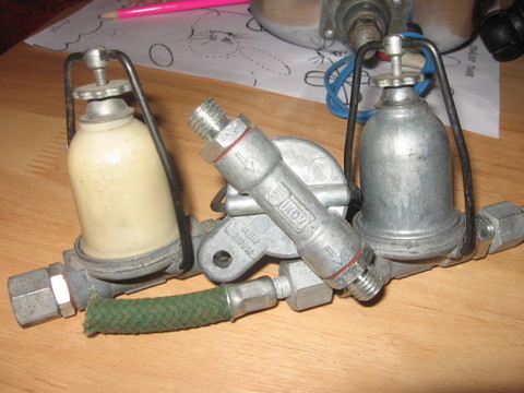

-> MOLSO: tak ste mali zohnať toto

-> durko: hašík myslí taký ten papierový čo sa dáva na hadičku ... ak je tam už dlhšie tak yvykne paradne braniť prietoku benzínu

samozrejme ze mam palivovy filter...

-> durko: mas tam palivovy filter?
