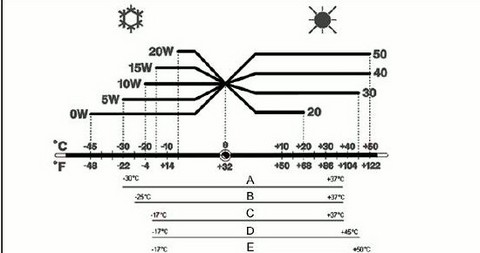

-> David29 19.03.09 16:22:57: To je ale teplota VENKOVNÍHO VZDUCHU na níž závisí použití oleje. Jezdíš jen v létě, tak proto 10W 50 jako dávám já. Jezdíš na Sibiři kde je pořád -20°, tak použiješ 0W 30 aby to dobře mazalo za studena.
Ale provozní teplota oleje je přes 100° určitě obzvášť když tomu dáš kotel.
