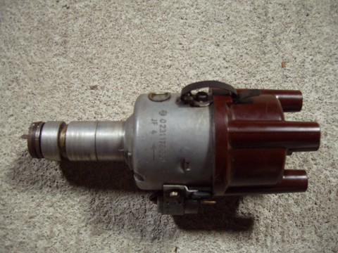

aceboss
-> m8rinek: Holt zainvestovat a pořídit si třeba BOSCH4
A máš po starostech5
zvětšit Podtlak rozdělovače u Weberů - obrázek od aceboss vložen 16.03.2009 16:49:41

-> Majklsto: na hliníkovom rozdelovači sa krásne pri odpojenom podtlaku prevrtať tie dve dosky dať kolík a rozklepať a už sa nehnú alebo zvariť a na plechovom rozdelovači sa dajú tie dva pliešky pribodovať o základnú dosku

-> m8rinek: nepotřebuje podtlak a má stavěnou charakteristiku , než podtlakovej,se zaslepeným podtlakem.

-> Bery: asi nezbude nic jinýho než podtlak zaaretovat, případně je v něčem lepší rozdělovač bez podtlaku?
22:41:40
15.03.2009
Bery
dát rozdělovač bez podlaku4
