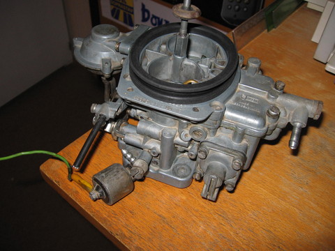

Tak chlapci dakujem vam vsetkym za pomoc. vada bola v tom elektro ventile na volnobeh. este raz dakujem.

-> Vlado105L: Jj,muze byt vadny volnobezny ventil.Je to ten valecek co k nemu vede ten zeleny kablik.Po zapnuti zapalovani,musi v tom ventilu jakoby cvaknout.Pokud v nem necvakne,ventil neotevre volnobezny kanal a motor nedrzi volnobeh.Nekdy se stava,ze ventil funguje nepravidelne,motor pak nekdy volnobeh drzi,jindy zas ne.Jeste by mohlo byt prohnute viko karburatoru (stava se to po nadmernem dotazeni vzduchoveho filtru) a nebo by ti mohla vypadnout zaslepka volnobezne trysky bud prvniho a nebo druheho stupne.Na kazde strane (z boku) je jedna.

-> haso: foto

elektromagneticky odpojovac volnobehu...taky sulec na karburatore ku ktoremu ide kabel
