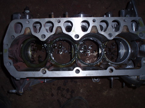

a najlepsie na tom je ze konecne je presah rovnaky na oboch stranach
tesim sa
posledna otazka s ktorou mi dufam pomôzete je ci treba nejak opracovat vrch vloziek
tesim sa
posledna otazka s ktorou mi dufam pomôzete je ci treba nejak opracovat vrch vloziek17:42:21

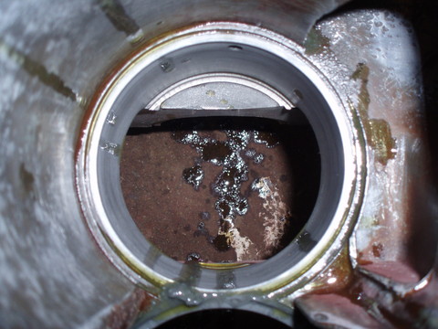

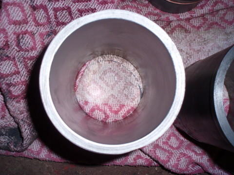

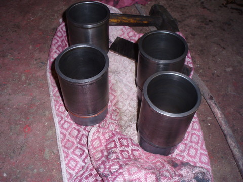

pak som spodok natrel kuskom brusnej pasty a namazal a vozku kazdu pojednom nastrkal a zabrusil dosadacu plochu len jedno nechcite vediet...ako:D po dlhom rozmyslani som vivinul..lepsie povedane nasiel pripravok cim by sa dali otacat vozky v bloku
islo to pomali ale islo...
islo to pomali ale islo...17:38:37
08.03.2009
08.03.2009
taaaaaaaaaaaaakze....zobra
l somv setky 4 vlozky k susedovy a na sustruhu sme zrovnali obe dosadacie plochy..z oboch sme ubrali po 5 stotinkach

bflm
-> gabo000000: Ale je lepší opravit tu dosedací plochu v bloku

BeBe
je jedno ci to nechas osustruzit vlozku ,alebo zafrezujes dosadaciu plochu v bloku,pokial nemas moznost upravit blok daj upravit vlozky,ak to nebude robit niaky Kutil Tim je jedno ci to vezme na sustruhu alebo ich zbrusi ci ofrezuje

Olgoj Chorchoj
hele, ono frézovat dosedací plochy pro vložky neni nikdy od věci... i když sou skoro neviditelně posekaný, může to tamtudy týct do oleje a to je teprve průser... Srovnaj se na stejnou vejšku a pak už může bejt rozdíl jen v odlišně vysokejch vložkách

-> bflm: a co ty na to ze mi presah na jednej strane vychadza 0.15 a na strane pri vacke 0.10?
