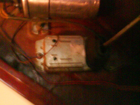

peti
-> Matesko: tak na inducke a ani na regleri nema byt napetie pri vypnutom zapalovani, ked zapnes zapalovanie tak by malo byt napetie na :
regler kontak 15/54
cievka kontakt 15

Matesko
mohli by ste mi prosim vas povedat ze kde ma byt stava na inducke po zapnuty klucika a kde nonstop?a to iste aj na regleri?po zapnutom kluciku a vypnutom kluciku.prosim.

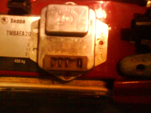

Matesko
len su tam ine cisla na tom co tam mam su 15,G,31,1 a na tom co mam mozno na vymenu je 54,D+,DF,B- tak sa pytam cit o mozem zamenit?
14:28:20
06.03.2009
-> Matesko: 06.03.09 14:27:44 To je regulátor dobíjení

14:28:12
06.03.2009
Matesko
a mam tam tuto

14:27:44
06.03.2009
Matesko
pridavam fotku ci mozem na tuto skrinko napojit
