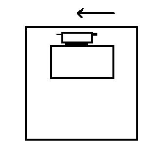

Mr.Lumpy
vyklepávej to směrem jak ukazuje šipka

LiMaK - 742 forever
klepni po tom jakoukoli násadou šroubováku, ale s citem....vono ten čep kousek vylízá, takže jak klepneš, popojede ven a už je tvůj.....hlavně bacha na ty drážky...naopačnou stranu to nejde :-)

Čmoud
Cím mam vytahnout cep plovaku u sedru 2933 ?? skousel sem to kombinackama a tak ruzdně ale ani se nehnul :(
