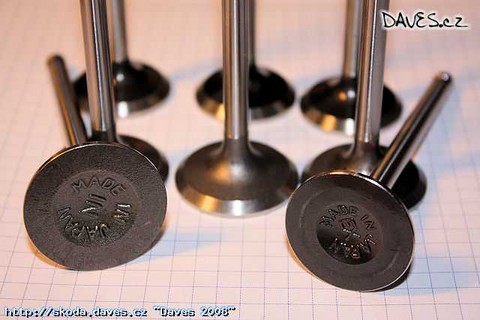

Od davese z deniku,taky ma z daihatsu... Ale asi ma jine klinky,z Audi ...

-> Ultim: no jo ja jsem blbej-) clovek to musi rozkliknout-)) tak pak ta alfa by mela byt plne zamenna a to daihatsu ma jine klinky..otazka jestli to treba nebude mit zespodu vypoukle dno treba.. to nezjistis..
nicmene na tvuj ucel do serioveho sedla asi dobra volba pokud teda nebude stat ranec.. to se me taky stava ze najdu neco a pak zjistim ze to stoji trikrat tolik co neco jineho tak je lepsi to predelat

Ultim
-> Saky: Me to normal funguje ... Ten jeden z Daihatsu 13711-87701
13711-87705 a ten druhy z Alfy 60560643 ... To uz bych mel vic veci z alfy v aute jak origo skoda...
