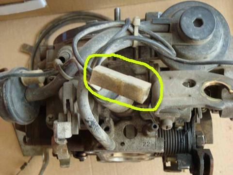

technic autotronic
svorka 15 je pod napetim po zapnuti klicku

Kloggie
Těch 12V tam má bejt trvale, nebo se to musí vypínat a zapínat s tím jak otočím klíčkem?

technic autotronic
pokud neni spalenej odporovej drat vyhrivani spiraly, tak tam voda nemusi bejt, a svorku 15 najdes nekde u zapalovani

Kloggie
A je nutný aby na ten karbec byla přivedená voda do sytiče?

Kloggie
A pak ještě jeden dotaz na automechaniky. Kde seženu v motorovým prostoru ve VW Golf II vývod ze spínačky na tento černý kablík??

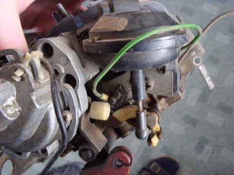

ten je ukostřenej k saní pod to gumovou podložkou je na něj čuro

Kloggie
Mám doma karbec z Fava - Pierburg a nevim kam zapojit zelený kablík. Viz foto. Není to náhodou kostra?
