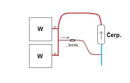

normalne hadicku z cerpadla rozrezes das tam tecko jeden vyvod napojis do karburatoru a druhy das zpatky do nadrze.tak to zarucene funguje....a kdyby karburatory mely malo paliva tak tu hadicku co de zpatky do nadrze priskrtis

Taky si myslím že funkčně bude nejlepší přepad přímo do nádrže, když jsem to zapojoval u LEKRA tak ten benzín ,,přepadaval" docela jakože fest, prostě to chcalo, ale nevím jestli nebyla chyba ještě jinde, nějak se mě nechtělo věřit že by ACčko dávalo takové množství benzínu.

-> m8rinek: niekto mi to tu pred casom poradil, pretoze ma zaujimal prepad koli predlzeniu zivotnosti ventilkov v acpumpe, myslim ze na webery to bude pouzitelne, saky to popisal myslim najjednoduchsie a najlepsie. netreba nic vymyslat ked uz je to vymyslene a odskusane, jedine prepad do nadrze a nie pripajat pred cerpadlo

-> Mlhoš: a nepřehřívá se?

tu brzdu zpatky daj hned za cerpadlo.mam to tak udelane

-> Gemini: nerad bych to táhnul zas do nádrže, nemůžu to dát Tkusem před pumpu?

ide to,staci uskrtenie 0,5-1mm a prepad do nadrze

Vzhledem k tomu, že Facetka či jiná nízkotlaká pumpa je pro mě momentálně finančně nedostupná, navíc tu mám jeden vysokotlkaký kousek.
Zajímalo by mě jestli bude fungovat zapojení dle schéma, s tím že bych přebytečný benzin brzdil zmenšeným průměrem (uškrceno třeba na 1-2mm z 5mm).
Nebude se pumpa přehřívat? atp
