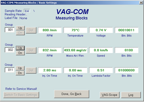

-> darabos - www.mscfilakovo.sk: no z toho VAG-COMu je vidět, že lambda pořád hlásí chudou směs a proto jednotka pořád zvyšuje bohatost. Takže jestli to dělá i s teplým motorem (za studena trvá nějakou dobu, než lambda začne regulovat), tak to lambdou být může.

darabos
takze som sa este kukol este raz cez diagnostiku a dosiel som k zaveru, ze asi lambda sonda skoncila...
Mohol som robit co som chcel, ale hodnota lambdy ani sa nepohla, stoji na hodnote 0,51 a cas otvorenia trysiek tiez velmi vysoky na volnobeh, 2,5-3,2 ms. Jo a ked nastartujem auto, tak citit benzin....
Odbornici, takze to bude lambda?
