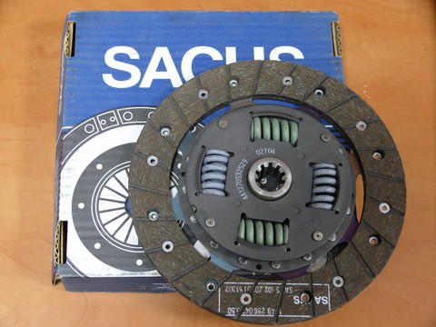

-> COL: Tá prvá lamele z mojho obrázku je podla katalogoveho cisla Š130. Šak v podstate tie lamely sú rovnaké. Neviem prečo vlastne robili lamely so 4-ma a 6-tima pružinamy .
Ja ked som v r.2007 zháňal tú lamelu na Š130 (4pružiny), tak vo viacerých predajniach mi ponukli cenu +- 3000Sk. Tak potom som nakoniec zohnal tú TAZ1500.
Neviem, aká lamela je original na TAZ1500, nemám katalógové číslo. Zistím a hodím to sem.

-> COL: -> COL: Tá prvá je Sachs Š130 (stojí približne 3000Sk a tažšie sa zháňa) je to vlastne rovnaka lamela ako má felicia, avšak má stredové drážkovanie nahriadel prevodovky Š120-136 (lamela Š1203 má iné drážkovanie)
Tá druhá je TAZ1500, žiadna čína
( stojí asi 700Sk).
Tá tretia je obyčajná škodovková.
Rozdiel medzi prvou a druhou je, že tá prvá má vačšie odpruženie na 4-och pruzinách. Tvrdost mi pripadá na obidvoch rovnaká - môj dojem.
