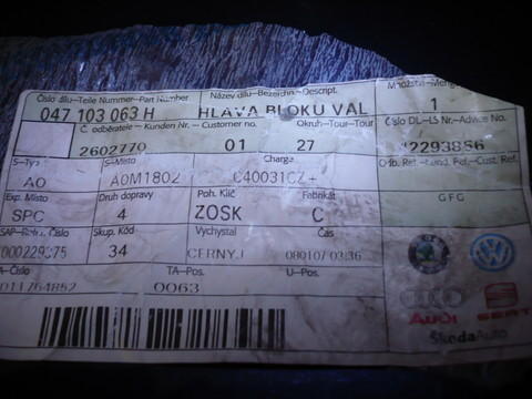

prosim identifikujte

-> Tomaso435: nebudes muset snizovat, 135 ma jine pisty s vybranim a 136 ma rovne pisty proto vyssi kp...... rozdil KP s hlavou nesouvisi, 135 hlava ma mozna mensi kanaly...

-> Tomaso435: no hlavny rozdiel medzi 135/136 je v kompresnom pomere,podla cisiel to vyzera na univerzalnu hlavu pre favorit/felicia 135,nachadza sa v ETK-e pri oboch motoroch ako nahradny diel a na facko to urcite pasuje, ide o to ze ak mas 136 tak ju budes musiet znizit

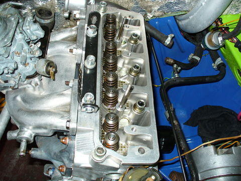

-> Tomaso435: pokud je jich tam jen 8 tak jsou kuzelove. klasicke jsou dvojite, vetsi a vevnitr mensi.... na foto jsou kuzelove (majitel foto promine)1
zvětšit prosim identifikujte - obrázek od Adam6666 - zrušená registrace vložen 15.02.2009 17:23:36

-> Adam6666: jj má,,teda pokud mluvim, o tom správě když hlavu votočim,teda votočim,,,,, ted když je na motoru tak je to hned pod víkem,,, tak tam sou jakoby na stojáka asi 8 pružinej s posložkama,takovejma taky kuželovejma,,,, já tomu zas tam nerozumim :D no každopádně to bylo tak už z mototechny,,,, jo a na boku takovej prolis jako by tam přišla strčit trubka:D asi tak 2CM,,,, a to samý je na favo hlavě 136,,,, ale ta má jiný označení,,navíc tahle je rok výroby 2OO3,

jestli to ma pružinky kuželky tak je to mpi felda nebo fabia...zadna jina hlava je nemela...

-> BeBe: dobrýýýýý a jakej je rozdíl mezi hlavou 135 a 136?1

podla ETKA 7,je to hlava bloku valcu 135,felicia

zajimalo by mě zda je to MPi nebo BMM nebo kolik KW ,,,, každopádně v tom byly pružinky do kužele,, na ventilech,,,,,,,,,, a na boku je nějakej prolis,,, jako by pro něco, co tam mělo bejt,,,

-> omaret: 42293866...tohle??

hlava valců pro vůz Škoda Favorit, Škoda Felicia, opiš přesně to číslo napravo X22938X6 a pak Ti snad řeknu přesně.
číselné označení tohoto dílu dle Škoda auto:
047 103 063 H 007 031 551 047 103 063 N 047 103 353 L
114 020 022 114 020 024 114 020 023

mužete mi někdo podle čísla identifikovat o co konkrétně jde? teda o jaký typ jde,,,, díky moc
zvětšit prosim identifikujte - obrázek od Tomaso435 vložen 15.02.2009 15:31:07
