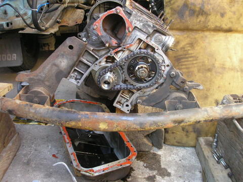

jedoduché je použít držák 120 a rozpěrnou trubku
použil jsem fa držák, levné řešení, šlo by to i jinak
