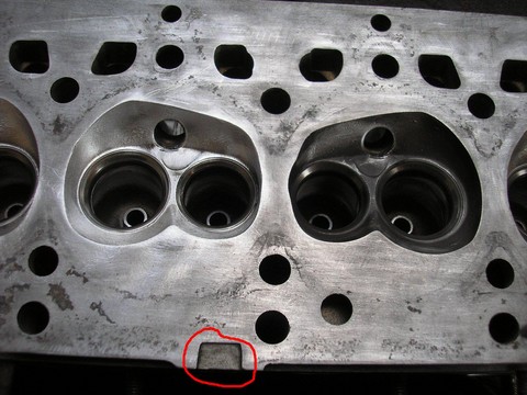

Tak se holt bude odměřovat 3 Nevadí no, díky všem za snahu 4

-> Šemik : Žádný tovární rozměr není
15:27:38
15.02.2009
Šemik
No asi to tak budu muset udělat 10 Nikdo bohužel neví jaký je nějaký továrenský rozměr

15.02.2009
-> Šemik : co zkusit výpočet kp? baj voko+- ti vyjde snížení, když zostal seriovebj spalovací prostor?
12:04:16
15.02.2009
Šemik
Safra safra, jak to jen poznat? Ta hlava už byla někdy zřetelně na fréze, ale o kolik jí kdo kdy snížil je ve hvězdách :(
12:04:13
15.02.2009
Trax
-> Šemik : V tomhle inzeratu skoda-virt.cz/cz/.../1051 97-hlava-30 je na první fotce videt to vybrani a píše, že je snížená o 1mm
upraveno 1x, naposled 15.02.2009 12:04:50
12:02:13
15.02.2009
Trax
-> Šemik : Tak si to asi delaji, jak chteji. Ja jsem svoji hlavu snizoval o 1,2mm a porad tam jeste kousek toho vybraní zbyl
12:01:17
15.02.2009
petřík
-> Šemik : jo pavel myslel tohle co si zakroužkoval ale já si nemyslim že se podle mužeš řidit...

15.02.2009
Šemik
Díky zatím za odpovědi 6 Ta moje hlava má 97.3mm (MĚLA by být ze 136/1989).
Výřez je myšlen ten zakroužkovaný na fotce? Není všude stejný, u kraje hlavy je hluboký 0.6mm a na straně bližší spalovákům je prakticky v úrovni dosedací plochy.

-> Petr - Rapid 135: Ta výška ale nemusí bejt vzdy stejne, už se to tu jednou rešilo.
-> Šemik : Nejlip to poznas podle toho vybrani ze strany spalovaku, ma mit 1.6mm Pokud si dobre pamatuju
09:30:30
15.02.2009
Petr - Rapid 135
nesnížená hlava má výšku 97.4 mm neměřil jsem digi šuplerou takže + - desetina
09:11:35
15.02.2009
Šemik
Zdravím, nevíte někdo podle jakého rozměru se pozná o kolik je snížená Favoriťácká hlava? Díky
