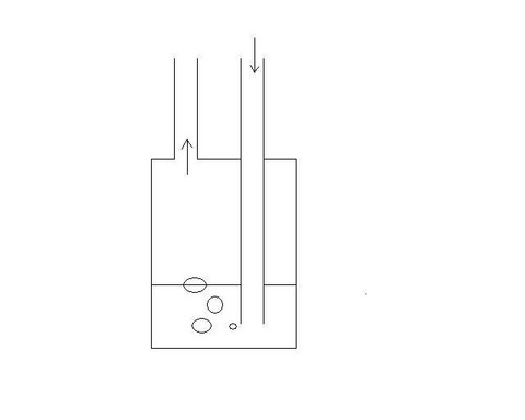

-> Čmoud: Niektore auta maju nejaky special filter, kam sa vetra klukovka uz od vyroby, myslim, ze Lady to maly, niektori ludia davaju na odvetranie maly filtrik. Ja na erke mam odvetranie vyvedene do flasky s trochou vody, hadica je az pri dne, pod vodnou hladinou, druha hadice co vedie do filtra je pri vrchu nadoby a odsava cez vodu prefiltrovany vzduch. Vacsina olejovych sraciek a vodnych par sa zachyti v nadobke, raz za cas nadobku vycistim.
Mozno obrazok objasni, o com pisem
