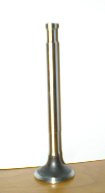

Fido

Olgoj Chorchoj
hmhmm, to je asi jediný kloudný řešení... maj drážku pro jištění ventilu proti pádu do spalováku:)?? litry a první stovky to měly, bude to mít i ochcávka

Fido
njn ale 742 maji pro klinky nekolik drazek, ale ty moje ventily maj jednu velkou drazku. tata rikal ze by to mohlo byt taky na spartak/octavia.

Olgoj Chorchoj
tak to je haluz... 27 talířky sou snad výhradně u 742 - dřík 8...

Fido
Diky za info, ja nameril 27mm a 7,5mm.

Olgoj Chorchoj
100 a 110 jsou do roku 76 stejný - talířek 28mm. Dřík v sérii 7.5, abnormály 7.75... Kdyby to byly abnormály, měl bych zájem:)

Fido
Zdravim, nasel jsem vyfukovy ventily, podle vseho to budou 100/110. Chtel bych vedet jestli se lisej 100 a 110 ventily a jaky maj rozmery normalni a abnormlani. Diky
