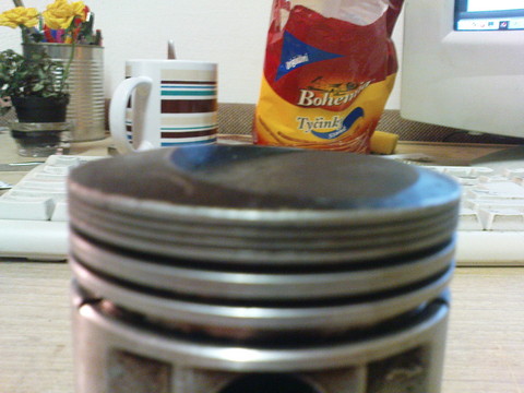

742.13 ma ine vybranie ako felda myslim, felda ma ten obluk rovny, 130ka skoseny vid piest 130 na fotke. 135ka link: skoda-virt.cz/cz/.../6499
1-pist-781-135-foto?gotopo
st=1...

skoda-virt.cz/cz/.../2469
6-pist-1?gotopost=4... mas tam pre porovnanie jak 130kove tak 136kovy

no, ale š130 ma iny tvar piestu, favo 136 ich ma rovne pokial viem. vlozky by mali byt rovnake.
